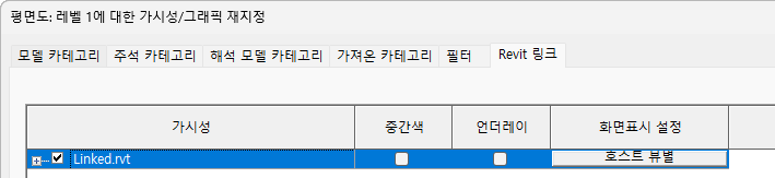

- 호스트 모델에서 뷰를 엽니다.
- 뷰 탭
그래픽 패널
(가시성/그래픽)을 클릭합니다.
- 가시성/그래픽 재지정 대화상자에서 원하는 대로 다음을 수행합니다.
- 뷰에서 모델 카테고리, 주석 카테고리 및 가져온 카테고리에 대해 재지정을 지정합니다.
- 호스트 뷰에 적용할 필터를 추가합니다.
- Revit 링크 탭에서 링크된 모델에 대해 다음을 수행합니다.
- 가시성 열에서 확인란을 선택합니다.
- 화면표시 설정 열에서 호스트 뷰별이 표시되는지 확인합니다.
호스트 뷰별이 표시되지 않는 경우 화면표시 설정 열을 클릭합니다. RVT 링크 화면표시 설정 대화상자의 기본 탭에서 호스트 뷰별을 선택하고 확인을 클릭합니다.
- 확인을 클릭합니다.
지정된 뷰 필터가 호스트 모델, 선택한 링크된 모델 및 내포된 링크 모델(즉, 링크된 모델에 링크되는 모든 모델)에 적용됩니다.
