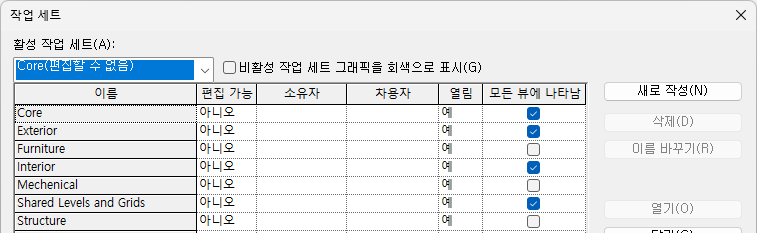

작업 공유 프로젝트의 경우 프로젝트 뷰에서 작업 세트의 가시성을 제어할 수 있습니다.
작업 세트를 작성할 때 새 작업 세트 대화상자의 모든 뷰에 나타남 옵션을 사용하여 해당 작업 세트가 모델의 모든 뷰에 표시되는지 여부를 나타냅니다. 이 설정은 작업 세트 대화상자의 모든 뷰에 나타남 열에 반영됩니다.
이 전역 설정은 프로젝트 뷰의 각 작업 세트에 대해 기본 동작을 정의합니다. 개별 뷰에 대해 각 작업 세트의 가시성을 재지정할 수 있습니다.
