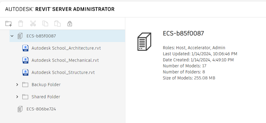

Revit Server 관리자의 왼쪽 창에는 편집 가능한 트리 컨트롤이 제공되며, 맨 위 레벨에는 Revit Server 관리자가 실행 중인 Revit Server 인스턴스(instance)의 RSN.ini 파일에 나열된 모든 Revit Server 인스턴스(instance)가 표시됩니다. 오른쪽 창에는 선택한 호스트에 대한 자세한 정보가 표시되고, 이 호스트에 대해 설정할 수 있는 다른 역할이 표시됩니다.

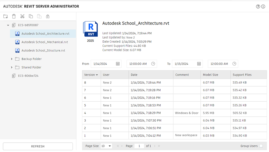

트리 컨트롤에서 모델을 선택하면 오른쪽 창에는 팀 구성원이 입력한 해설을 포함하여 제출된 편집 내역이 다음과 같이 표시됩니다. 날짜 필터를 사용하면 지정된 날짜 사이의 항목을 표시할 수 있습니다.
