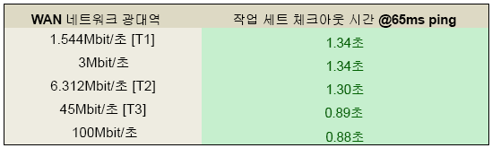

네트워크를 통해 이동하는 데이터 체적이 작은 경우 대역폭 요구사항이 매우 적습니다. 이 예에서는 약 18,000개의 요소가 포함된 작업 세트를 체크 아웃합니다. (요소 개수는 실제로 작업을 완료하는 데 필요한 시간에 거의 영향을 미치지 않습니다.) 사용 가능한 대역폭이 증가해도 작업을 완료하는 데 필요한 시간은 크게 달라지지 않습니다. WAN을 통해 데이터에 액세스하더라도 전송되는 데이터의 양은 매우 적습니다. 비교적 작은 범위의 네트워크를 사용하는 작업(예: 요소 차용 또는 취소)은 비슷한 방식으로 작동합니다.

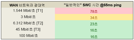

중앙 파일과 동기화(SWC)와 같은 작업에서는 네트워크를 통해 비교적 더 많은 데이터가 이동합니다. 이러한 작업은 사용 가능한 처리량의 영향을 더 많이 받는 경향이 있습니다. 이 예에서는 SWC를 수행하여 WAN을 통해 약 7MB의 데이터를 전송합니다. 대역폭 수요가 증가되며, 대역폭이 부족한 상태에서 작업을 완료하는 데 필요한 시간이 상당히 늘어납니다. (SWC 동안 전송되는 데이터 체적은 모델의 복잡성 및 동기화 중인 변경 사항의 복잡성에 따라 달라집니다. 7MB 전송은 일반적인 사용자 작업의 상한에 가까운 SWC를 나타냅니다.)

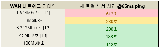

중앙 모델을 처음으로 저장하는 작업을 제외하면 새 로컬 사본을 작성하는 작업이 Revit에서 가장 대역폭을 많이 사용하는 작업입니다. 이 작업 중에 Revit은 모델 및 모델 링크의 권한 상태에 대한 캐시를 작성해야 하며, 캐시를 작성하는 동안 WAN을 통해 대용량의 데이터를 전송합니다. 이 예에서는 총 42MB(호스트 모델의 권한 상태에 대해 27MB, 링크의 권한 상태에 대해 15MB)의 데이터가 호스트 서버에서 사용자의 워크스테이션으로 복사됩니다. 적당량 이상의 데이터를 전송하는 작업의 경우와 마찬가지로 사용 가능한 처리량과 성능 사이에는 직접적인 관계가 있습니다. 네트워크 관리자는 이러한 종류의 작업을 수행하는 동안 사용자의 지연 허용치에 따라 사용 가능한 대역폭을 보정할 수 있습니다.

사용 가능한 네트워크 대역폭이 3Mbit/초를 초과하는 대부분의 경우 일관되게 적절한 성능을 얻을 수 있습니다. 다음은 더 넓은 대역폭이 필요한 세 가지 시나리오입니다.
