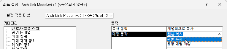

링크된 모델에서 MEP 모델로 설비를 복사할 때 또는 그 이전에 좌표 설정 지정 대화상자에서 각 설비 카테고리에 대해 매핑 동작을 지정합니다.

설비를 MEP 모델로 복사할 때 소프트웨어는 각 설비 카테고리에 대해 지정된 매핑을 사용합니다. 이 매핑은 건축 모델의 설비 유형과 MEP 모델의 설비 유형 간의 상관 관계를 정의합니다.
예를 들어, 건축 모델에서 일반 트로퍼 조명인 모든 조명 설비에 대해 MEP 모델에서 2x4 포물선형 트로퍼 조명이 되도록 이러한 설비를 정의할 수 있습니다. 이러한 미세 조정으로 기계 엔지니어에게 필요한 상세 정보 및 기능을 제공할 수 있습니다. 설비를 MEP 모델로 복사하기 전에 이러한 유형 매핑을 수행하면 프로세스를 간소화하고 오류를 줄이며 시간을 절약할 수 있습니다.
카테고리의 각 설비 유형에 대해 원래 유형 복사, 이 유형은 복사 안 함을 선택하거나 모델에 로드되는 패밀리 유형을 선택할 수 있습니다. 이러한 유형 매핑은 설비를 모델에 복사할 때 사용됩니다.
