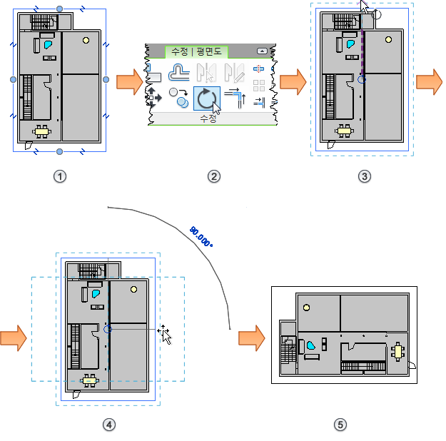

자르기 영역을 기준으로 뷰 회전
자르기 영역을 사용하여 뷰를 회전시키면 모델은 자르기 영역의 반대 방향으로 회전합니다.
뷰 조절 막대에서
(자르기 영역 표시)를 클릭합니다. 자르기 영역을 선택합니다.
자르기 영역이 뷰에 표시됩니다. 이를 확인하려면 축소해야 할 수도 있습니다.
<뷰 유형> 수정 탭
수정 패널
(회전)을 클릭합니다.
주:
회전 도구를 사용할 수 없는 경우 뷰의 특성 팔레트에서 방향을 도북으로 설정합니다.
뷰를 회전합니다.
