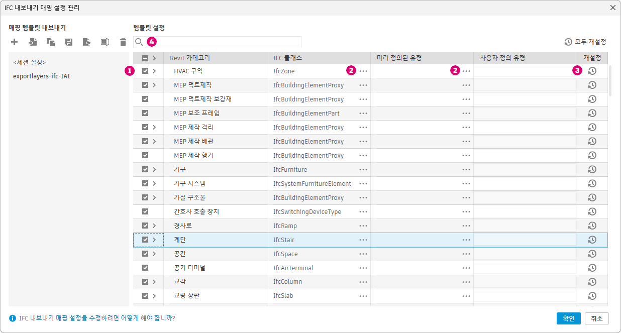

IFC 내보내기 매핑 설정 관리
Revit 모델을 IFC로 내보낼 때 사용할 템플릿을 작성하고 관리할 수 있습니다.
내보내기 매핑 템플릿
IFC로 내보낼 때 사용할 매핑 템플릿을 선택합니다. 기본 템플릿을 사용하거나 사용자 지정 템플릿을 복제, 편집 및 저장합니다. IFC 카테고리 매핑 파일(.txt)은 대화상자에서 가져오고 내보낼 수 있습니다.
템플릿 설정
IFC 파일을 내보낼 때 각 Revit 카테고리에 매핑된 IFC 클래스 및 미리 정의된 유형을 변경합니다.
