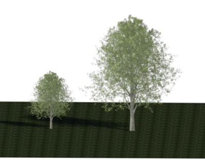

수목의 크기 변경
프로젝트에서 유형 특성을 사용하여 수목의 크기를 변경할 수 있습니다. 2D 뷰, 3D 뷰 및 렌더된 이미지에 업데이트된 수목 크기가 표시됩니다.
주: 해당 패밀리에서 수목의 크기를 지정할 수도 있습니다.
높이가 서로 다른 단풍나무
