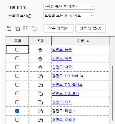

모델을 다양한 형식으로 내보낼 때 내보내기 대화상자의 도구를 사용하여 포함할 뷰 및 시트를 선택할 수 있습니다. 나중에 다시 사용하기 위해 선택한 세트를 저장합니다.
뷰/시트 세트를 작성하거나 수정하려면 먼저 관련 내보내기 대화상자를 엽니다. 파일 탭 내보내기
CAD 형식을 클릭하고 원하는 내보내기 형식을 선택합니다. 내보내기 대화상자에 있는 다음 도구를 사용합니다.
모델 기반 필터는 선택한 세트와 상관없이 프로젝트의 뷰와 시트를 나열합니다. 뷰 및 시트는 알파벳순으로 나열됩니다.
