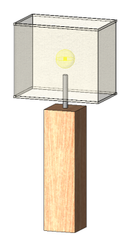

광원은 빛을 발산하는 조명 설비의 일부입니다(예: 전구).
일반적으로 각 조명 설비 패밀리에는 한 개의 광원이 있습니다. 여러 광원을 사용하는 조명 설비를 작성하려면(예: 샹들리에 또는 트랙 라이트 세트) 내포된 패밀리를 작성합니다.
각 광원에 대해 조명 요소의 모양(점, 선, 직사각형 또는 원) 및 조명 분산(구, 반구, 스폿 또는 포토메트릭 웹)을 지정할 수 있습니다. 광손실률, 초기 강도, 초기 색상 컨트롤과 같은 포토메트릭 특성을 정의할 수도 있습니다. 프로젝트에서 각 광원의 위치와 밝기를 조정하여 원하는 조명 효과를 얻을 수 있습니다.
테이블 램프 및 해당 광원
