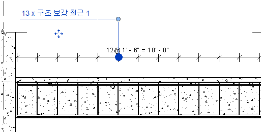

다른 태그처럼 다중 보강 철근 주석을 수정할 수 있습니다.
- 프로젝트에서 다중 보강 철근 주석을 선택합니다.
- 수정 | 다중 보강 철근 주석 탭
편집 패널
태그 선택을 클릭합니다.
도면 영역에서 태그가 하이라이트됩니다.
태그 핸들을 클릭하여 지시선을 새 위치에 끌어 놓습니다.
- (선택사항) 태그 패밀리를 편집하기 위해 엽니다. 레이블 편집 대화상자에서 구조 보강 철근 드롭다운을 사용하여 다음 추가 매개변수를 다중 보강 철근 주석 치수 레이블에 지정합니다.
치수: 개수: 볼 수 있는 보강 철근 요소의 개수를 표시합니다. 이 개수에는 뷰나 다른 참조에서 잘라낸 보강 철근이 포함되지 않습니다.
치수: 전체 길이: 첫 번째에서 마지막 참조된 보강 철근 요소까지의 거리를 표시합니다.
주: 태그 패밀리가 치수: 개수 또는 치수: 전체 길이를 포함하지만 다중 보강 철근 주석의 일부는 아닌 경우 이 매개변수가 표시되거나 보고되지 않습니다. 유형 특성의 그룹 일치 태그 헤드 옵션을 사용하지 않은 상태에서 치수: 개수 매개변수를 다중 보강 철근 주석에서 사용한 경우 이 매개변수는 표시되거나 보고되지 않습니다.
