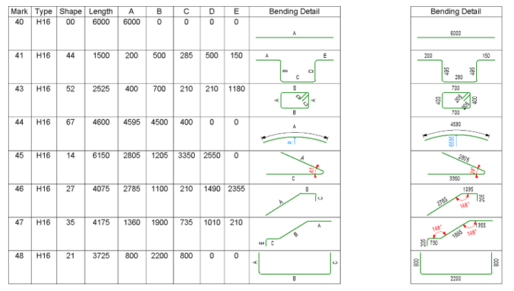

일람표의 구부림철근 상세
보강 철근 일람표 내부에 구부림철근 상세를 표시합니다.
보강 철근 모양 매개변수 이름을 표시할지 아니면 세그먼트 길이의 실제 값을 표시할지 선택할 수 있습니다. 이미지와 마찬가지로 구부림 상세정보는 일람표가 시트에 배치될 때만 표시됩니다.
