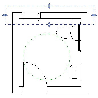

평면 영역의 모양을 편집하기 위해 스케치 모드로 들어갈 필요가 없습니다. 다음 이미지와 같이, 평면 영역의 각 경계선은 모양 핸들입니다. 크기를 수정하려면 모양 핸들을 선택하고 끕니다.

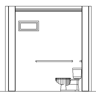

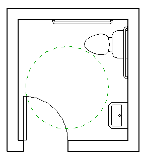

평면 영역을 사용하여 뷰의 일반적인 절단 기준면 위의 벽에 배치된 창을 표시하는 방법에 대한 예입니다. 이 영역에서 평면 영역은 해당 위치에서만 절단 기준면을 조정하는 데 사용됩니다.
높은 창이 있는 화장실의 입면도
평면 영역이 없는 평면도
평면 영역이 있는 평면도
