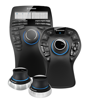

3Dconnexion 3D 마우스에는 모든 방향으로 구부러지도록 설계된 압력 감지 컨트롤러 캡이 있습니다. 캡을 밀고 당기거나 틀거나 뒤로 젖혀서 현재 뷰를 초점이동, 확대/축소 및 회전합니다.
3DConnexion 3D 마우스 모델
