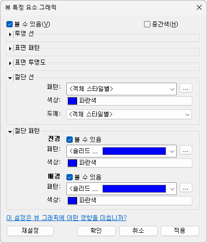

뷰에서 그래픽 재지정
요소별

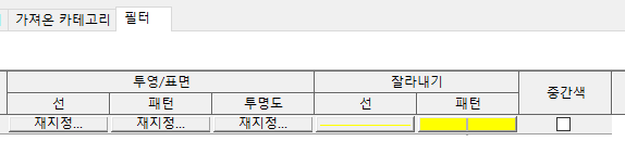

뷰 필터

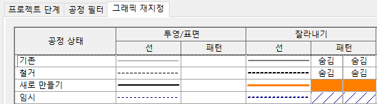

공정 그래픽 재지정
