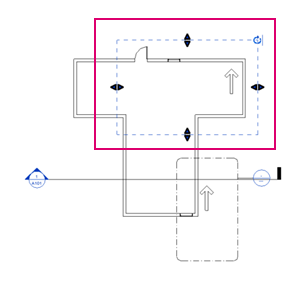

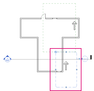

- 단면(콜아웃) 또는 스코프 박스를 선택합니다. 선택사항의 위쪽 선은 모서리에 배치된 회전 모양 핸들을 표시합니다.
예제:
선택한 콜아웃
선택한 스코프 박스

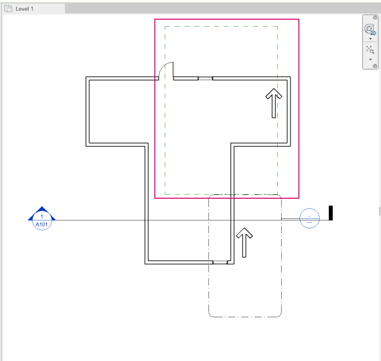

예: 90도로 회전 후 뷰
작성된 프로젝트 뷰에 표시되는 회전된 콜아웃

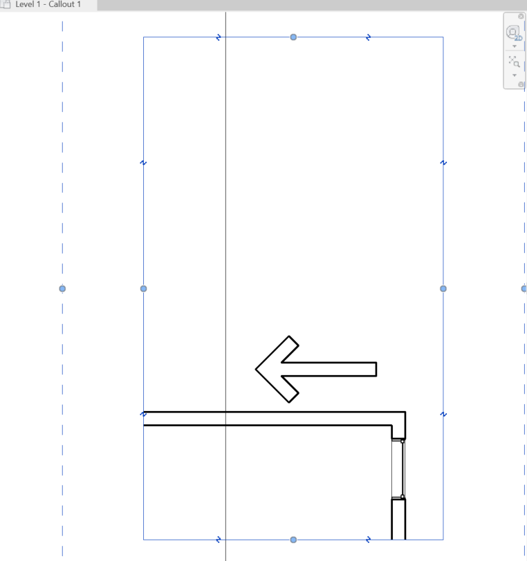

콜아웃 뷰에 표시되는 회전된 콜아웃
작성된 프로젝트 뷰에 표시되는 회전된 스코프 박스

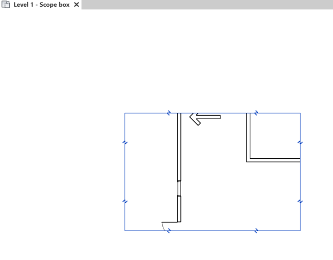

스코프 박스 뷰에 표시되는 회전된 스코프 박스
