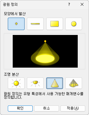

    광원 정의 대화상자가 표시됩니다.
  4. 모양에서 발산에 대해 광원에서 발산되는 빛의 모양을 점, 선, 직사각형 또는 원 중에서 선택합니다.
  5. 조명 분산에 대해 광원의 조명 분산 패턴을 구, 반구, 점 또는 포토메트릭 웹 중에서 선택합니다.
    팁: IES 파일을 지정하여 광원의 포토메트릭 모양을 정의하려면 포토메트릭 웹을 선택합니다. 참고로 IES 파일은 특정 설비를 기반으로 하기 때문에 최상의 결과를 얻기 위해 설비 개구부 아래에 광원을 배치하고, 광원이 설비 형상에 접촉하지 않도록 합니다.
    가운데 이미지가 결합된 설정을 표시하도록 변경됩니다. 이러한 설정에 따라 광원에 대해 사용할 수 있는 매개변수가 결정됩니다.
  6. 확인을 클릭합니다.
    선택한 광원 정의 설정에 따라 도면 영역에서 광원의 윤곽 모양이 변경될 수 있습니다.
