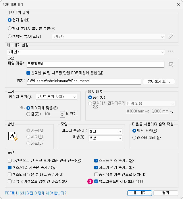

PDF 내보내기를 백그라운드 프로세스로 작성하여 모델에서 계속 작업할 수 있습니다.
백그라운드에서 내보내기 활성화
백그라운드에서 PDF 파일을 내보내면 내보내기 프로세스가 진행되는 동안 모델에서 계속 작업할 수 있습니다.
PDF 내보내기의 백그라운드 처리는 내보내기 대화상자 의 옵션 섹션에서 활성화할 수 있습니다. 백그라운드에서 내보내기는 기본적으로 꺼져 있습니다.
PDF 파일을 내보내기 위한 워크플로우에 대한 자세한 내용은 PDF 파일 내보내기를 참고하십시오.

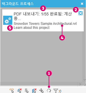

백그라운드 내보내기 모니터링
백그라운드 내보내기가 처리 중일 때 상태 막대에 컨트롤이 표시됩니다. 컨트롤을 클릭하여 백그라운드 내보내기 상태를 검토할 수 있습니다.
  • - 상태 막대 백그라운드 프로세스 컨트롤
  • - 내보내기를 취소하려면 클릭합니다.
  • - 완료된 뷰의 수 및 내보내고 있는 뷰의 총 개수
  • - 내보내기의 파일 이름
  • - 현재 내보내고 있는 뷰
