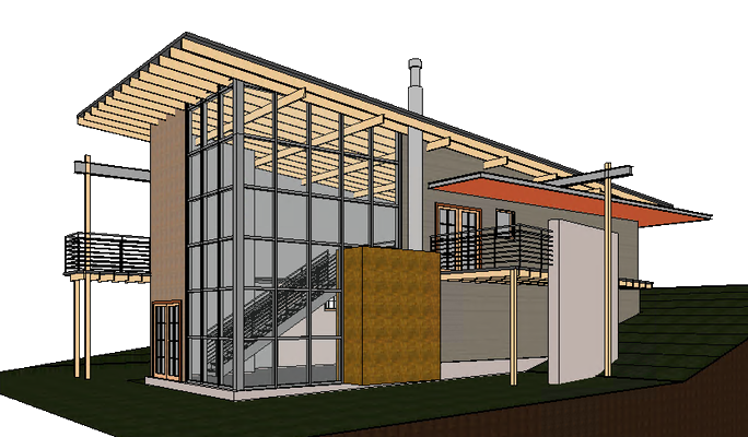

텍스처 비주얼 스타일 정보
텍스처 스타일은 재료의 모양 설정에 따라 모든 표면과 요소를 뷰에 표시하지만 조명 효과는 적용되지 않습니다.
이 스타일은 일관된 텍스처 모양을 유지하여 지정된 광원의 방향에 관계없이 항상 동일한 방식으로 재료를 표시합니다.
주: 재료 모양만 적용되므로, RPC 컨텐츠 및 그림은 렌더링된 것이 아닌 일관된 색상으로 표시됩니다.
