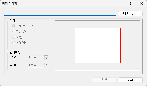

사용자 이미지를 지정하려면
- 렌더링 대화상자의 배경에서 스타일에 대해 이미지를 선택합니다.
- 이미지 사용자화를 클릭합니다.
- 배경 이미지 대화상자에서 이미지를 클릭합니다.
- 이미지 파일이 있는 위치로 이동하여 이미지를 선택하고 열기를 클릭합니다.
- 배경 이미지 대화상자에서 축척 및 간격띄우기를 지정하고 확인을 클릭합니다.
- 계속해서 다른 렌더 설정을 정의합니다.
