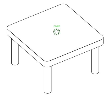

커서를 모델 위로 끌면 커서와 함께 구(피벗 점)가 표시됩니다. 구는 마우스 버튼을 놓으면 모델의 커서 아래에 있는 점이 현재 뷰의 중심이 된다는 것을 나타냅니다. 이 작업은 구에서 모델의 중심을 지정하며, 이 점을 중심으로 모델의 궤도가 지정됩니다.
중심 피벗 점을 사용하면 모델의 궤도를 지정할 때 보다 효율적으로 제어할 수 있습니다. 중심 피벗 점을 탐색하려는 뷰 영역 가까이로 이동할 수 있습니다.
