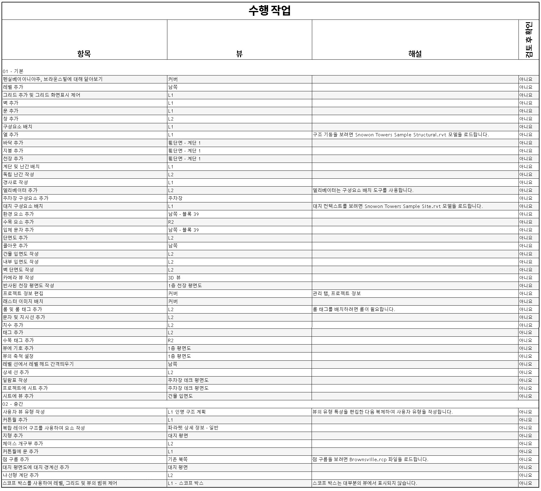

프로젝트 둘러보기
샘플 프로젝트의 내용에 대해 자세히 알아보려면 요소 근처에 있는 도움말 아이콘 을 찾습니다. 아이콘을 선택한 다음, 특성 팔레트에서 학습 링크 매개변수를 선택합니다. 찾아보기 아이콘 "..."을 사용하여 관련 Wiki 항목에 연결합니다. (그러면 기본 웹 브라우저에서 외부적으로 열립니다.) 항목을 검토했으면 특성 팔레트에서 "내용 검토함" 확인란을 클릭합니다.
이름이 “단순한 것에서 더 복잡한 순서로 모든 도움말 항목을 나열하려면 어떻게 해야 합니까?”로 지정되어 있는 일람표 뷰를 "안내 둘러보기"로 사용하여 프로젝트를 탐색하면서 모든 도움말 항목을 순서대로 방문하고 확인할 수 있습니다.
