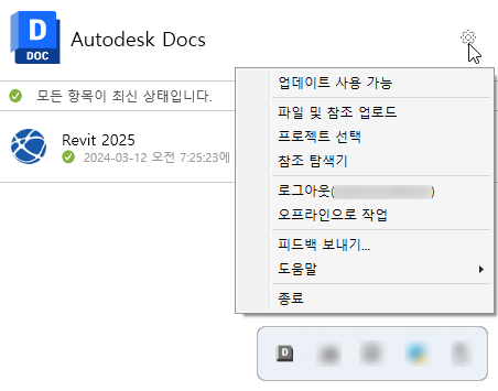

Desktop Connector를 설치하고 나면 Autodesk Docs에 연결된 드라이브가 표시됩니다. 이렇게 연결된 드라이브는 Revit 내에서 지원되는 파일 유형을 링크하거나 여는 데 사용할 수 있습니다.
