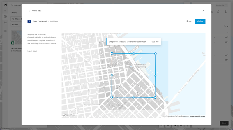

  4. 컨텍스트 데이터를 요청합니다.
    데이터 소스를 클릭하면 이 데이터 공급자의 뷰가 확장되어 표시됩니다. 여기에서 데이터 소스와 관련된 정보, 데이터에 적용되는 라이센스의 종류 및 데이터 품질을 확인할 수 있습니다.
    데이터 세트를 요청하려면 아래 이미지에 표시된 대로 노드가 있는 파란색 다각형을 편집하여 데이터가 필요한 영역의 경계를 조정합니다. 오른쪽 상단에서 데이터의 가격을 확인할 수 있으며, 일부 데이터 세트는 무료로 제공됩니다.
    선택이 만족스러우면 요청을 클릭합니다.

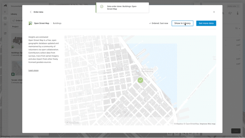

  5. 요청한 데이터를 프로젝트에 추가합니다.
    성공 메시지가 표시되면 이제 프로젝트에 데이터를 추가할 수 있습니다. 다른 데이터 소스를 요청하거나 라이브러리로 이동할 수 있습니다.
    해석을 실행하려면 특성 경계를 선택해야 합니다. 제한 도구막대에 있는 도구를 사용하여 기존 경계를 선택합니다. 기존 형태를 추적하거나 자유형 옵션을 사용하여 그릴 수 있습니다.
    요청한 데이터가 저장되는 위치는 라이브러리입니다. 라이브러리에는 사이드바에서 책 아이콘을 클릭하면 액세스할 수 있습니다.
    라이브러리에 있는 데이터에 마우스 커서를 올려놓으면 미리보기가 표시됩니다. 이 미리보기를 클릭하면 데이터를 3D 장면에 배치할 수 있는 옵션이 제공됩니다. 여기에서 장면에 추가할 데이터 일부를 선택할 수 있습니다.

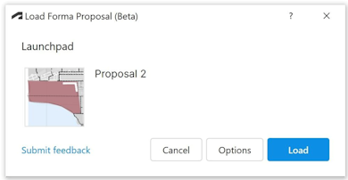

  2. Forma에서 로드합니다.

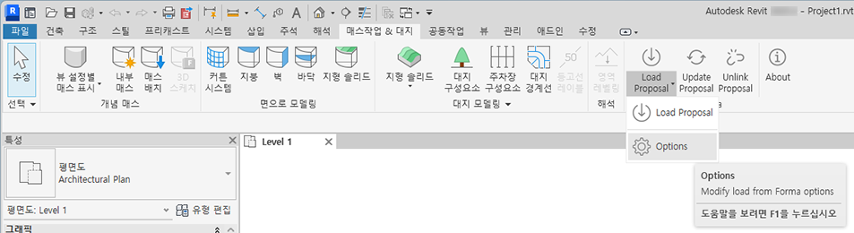

    Revit을 열고 새 프로젝트를 생성합니다. 매스작업 & 대지 탭에서 제안서 로드 버튼을 찾습니다.

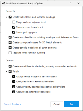

    Revit에 로드할 데이터 종류에 해당하는 옵션을 선택합니다.
    주: 위 옵션 대화상자의 일부 항목은 Revit 2024 이상 버전에서만 사용할 수 있습니다.
  3. 확인을 누른 다음 로드를 클릭합니다.
