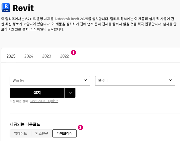

  4. 연도 를 선택합니다.
  5. ‘라이브러리’ 를 선택합니다.
  6. 아래로 스크롤하여 설치하려는 컨텐츠 팩에서 '다운로드'를 클릭합니다.
