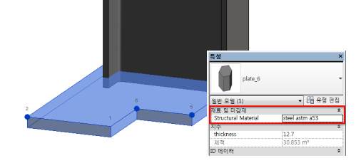

  • 재료
다음 예에서는 베이스 플레이트 재료가 Advance Steel에서 "Steel ASTM A53"으로 수정되었습니다. 그런 다음 이 수정은 Revit 프로젝트에서 동기화되었습니다. 차이는 재료 변경으로 확인됩니다. 수정 사항이 적용되면 새 값에 따라 플레이트 재료가 변경됩니다.
Advance Steel 모델
Revit 모델 동기화 프로세스
동기화된 Revit 모델
