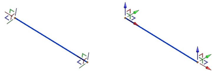

해석 부재는 끝 컨트롤을 통해 제어하거나 요소의 각 끝에 부착된 해석 노드로 제어할 수 있습니다.
  • 부재 컨트롤을 조정하여 해석 부재의 위치를 제어할 수 있습니다. 이러한 컨트롤은 해석 부재를 선택하면 표시됩니다. 컨트롤을 끌어 끝을 이동하고 스페이스바를 눌러 컨트롤 좌표계를 전환할 수 있습니다.

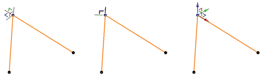

  • 해석 노드 위치를 조정하여 해석 부재의 위치를 제어할 수도 있습니다. 노드를 끌어 이동하고 스페이스바를 눌러 컨트롤 좌표계를 전환할 수 있습니다.

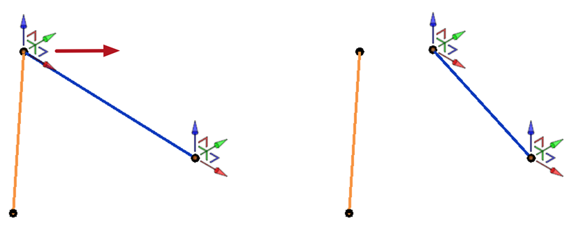

  • 연결된 노드에서 해석 부재의 연결을 해제하려면 먼저 해석 부재를 선택하고 부재 컨트롤을 사용하여 끝을 연결된 노드에서 멀리 끕니다. 새 해석 노드가 부재의 열린 끝에 자동으로 작성됩니다.
