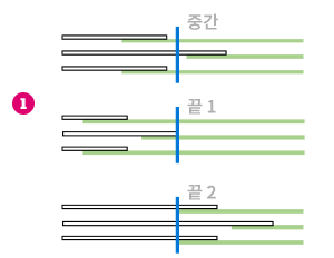

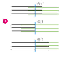

이음 위치는 각 이음 복제에 대해 설정할 수 있으며 이음의 겹침 길이에 대한 이음 선의 배치를 나타냅니다. 끝 1 옵션은 겹침 길이가 이음 체인의 첫 번째 세트 쪽에 배치되어 있음을 의미합니다.
겹침 이음 및 다중 겹침 이음에 대한 이음 위치가 있는 테이블:
겹침 이음 다중 겹침 이음
