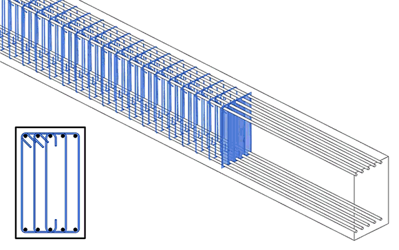

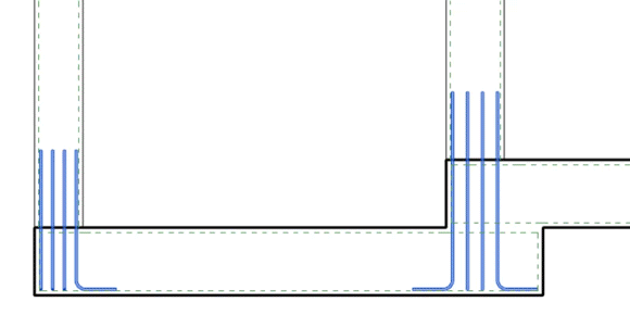

보강 철근 구속조건을 편집하여 동시에 여러 보강 철근 세트의 콘크리트 면에 대한 철근 길이 또는 거리를 조정합니다.
세트 중 하나에서 선택한 철근 핸들에 대해 해당 철근 핸들이 선택 영역의 다른 모든 세트에 대해 강조 표시됩니다.

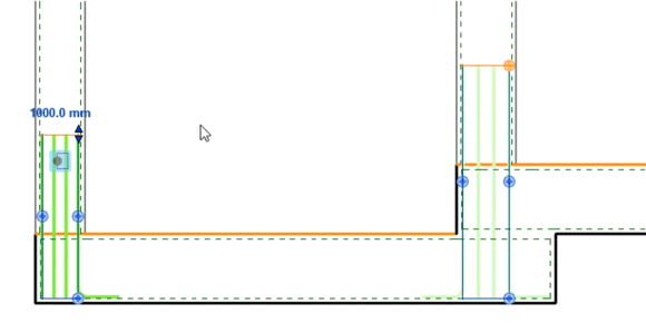

호스트 패널
(스케치 편집)을 클릭합니다.
콘크리트 면이나 철근 세그먼트 또는 평면이 될 수 있는 새 구속조건 대상을 선택하면 해당 철근 핸들 모두에 선택 사항이 적용됩니다.
모양 핸들을 끌어 해당하는 모든 철근 핸들을 동일한 변환으로 이동합니다.
