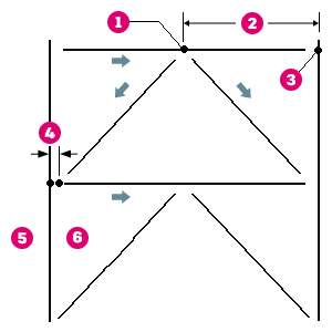

각 가새 끝점은 보 끝점과의 거리 또는 길이 비율로 보와의 위치를 유지할 수 있습니다. 부착된 보의 위치 또는 길이를 수정하면 선택하는 가새 설정에 따라 가새가 변경사항에 맞게 조정됩니다.

가새 부착 특성
가새 끝 노드의 위치.
시작 부착 거리 또는 비율.
참조 요소(끝)에 대한 부착의 시작.
끝 부착 거리 또는 비율.
참조 요소(시작)에 대한 부착의 끝.
가새 시작 노드의 위치.
