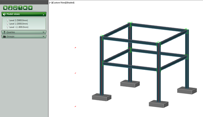

Advance Steel Extension은 레벨과 객체 간에 레벨 높이값과 연관을 유지하여 Revit과 Advance Steel 간에 레벨을 전송합니다.
레벨은 Extension을 사용하여 Revit과 Advance Steel 간에 전송됩니다. 전송은 레벨 높이값을 유지하고 객체에 대한 레벨 연관도 유지합니다.
Advance Steel에서 레벨은 프로젝트 탐색기에서 처리됩니다.
Revit에서 레벨을 가져올 때 레벨이 작성되고 그에 따라 객체가 레벨에 부착됩니다.
