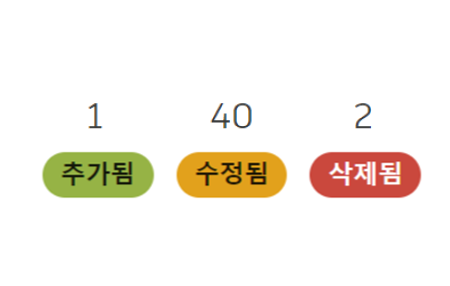

이제 협업 모델을 링크한 후 언제든지 협업 모델 변경사항 기능을 사용하여 Autodesk Docs에서 링크된 협업 모델의 두 버전 간 변경사항을 확인할 수 있습니다.
Autodesk Account에 로그인한 후 링크된 협업 모델이 포함된 Revit 프로젝트에서 공동작업 조정 탭 협업 모델 변경사항 버튼을 클릭하여 협업 모델 변경사항 팔레트를 엽니다.
팔레트에는 추가, 수정 또는 삭제된 객체에 대한 개요가 표시되며 모델에서도 강조 표시됩니다. 표시하지 않으려는 카테고리를 선택 해제하여 추가, 수정 또는 삭제된 객체만 표시하도록 카테고리를 필터링할 수 있습니다.
