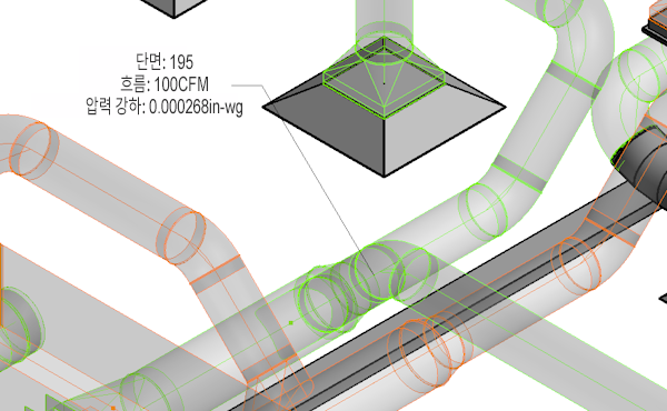

설계 및 제작 네트워크에서 압력 강하 및 흐름 데이터를 검사하고 시각화할 수 있습니다. 해석 세그먼트는 사용자 인터페이스에서 하위 요소로 표시됩니다. 이러한 세그먼트는 선택하여 태그를 지정하고 일람표에 작성할 수 있습니다.
해석 세그먼트는 설계 또는 제작 요소의 하위 요소입니다. 뷰에서 가시성 및 그래픽 재지정을 사용하여 해석 요소의 가시성을 활성화합니다. 커서가 설계 또는 제작 요소 위에 있을 때 Tab 키를 누르면 해석 요소를 차례로 순환하면서 선택할 수 있습니다.
주: 해석 세그먼트는 네트워크 기반 계산을 사용하는 경우에만 표시됩니다.
해석 세그먼트에 태그를 지정하고 해석 세그먼트를 일람표에 작성하여 단일 세그먼트에 대한 네트워크 계산을 파악할 수 있습니다.
