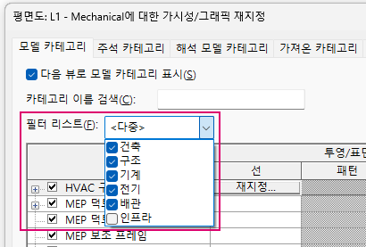

공종 필터 업데이트
고객 피드백에 따라 가시성/그래픽 재지정 대화상자의 공종 필터가 업데이트되었습니다.
가시성 및 그래픽 재지정 대화상자에서 미리 정의된 리스트 필터가 아래 표와 같이 수정되었습니다.
