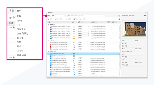

새 링크 관리 대화상자
링크 관리 대화상자가 더 나은 경험을 제공하도록 개선되었습니다.
새 링크 관리 대화상자는 관리 및 탐색이 용이하도록 9가지 유형의 링크 데이터(Revit 모델, IFC 링크, CAD 형식, DWF 마크업, 포인트 클라우드, 지형, PDF, 이미지 및 협업 모델)를 트리 구조로 그룹화하여 표시합니다. 그룹을 필터링하고 링크를 검색할 수 있으며 오른쪽의 축소 가능한 측면 패널에서 각 데이터 유형에 대한 자세한 정보를 볼 수 있습니다.
작업 도구 행이 맨 위에 나열되어 있고 유형 및 상태에 따라 동적으로 생성됩니다.
테이블의 오른쪽 상단에 있는 톱니바퀴 아이콘 버튼을 통해 열 표시 리스트에서 각 열의 가시성을 사용자화할 수 있습니다. 이제 툴팁에서 링크를 보고 저장된 경로 열에서 직접 링크를 복사하여 링크의 전체 주소에 액세스할 수 있습니다.
자세한 내용은 새 링크 관리 대화상자를 참고하십시오.
