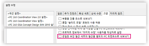

이제 IFC로 내보낼 때 길이가 같은 철근이 포함된 보강 철근 세트가 함께 그룹화됩니다.
IFC 모델을 검사할 때 전체 보강 철근 세트를 선택하는 것이 균일 세트에 대한 새로운 기본 동작입니다.
다양한 보강 철근 세트의 철근은 개별 IFC 도면요소로 내보내집니다.
이 옵션을 사용하여 균일한 보강 철근 세트의 철근을 별도의 IFC 도면요소로 내보냅니다.
자세한 내용은
IFC 내보내기 설정 옵션
을 참고하십시오.
