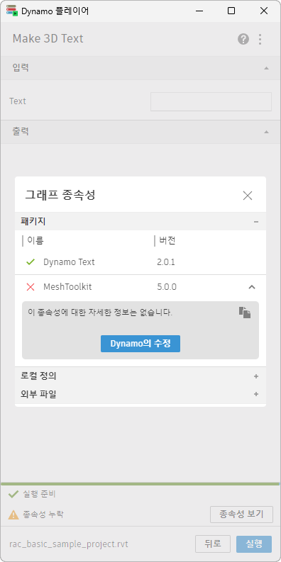

Dynamo 플레이어의 옵션 메뉴로 이동하여 그래프 종속성을 선택합니다. 플레이어에서 실행하려는 그래프에 종속성이 누락되어 있으면 Player 응용프로그램 아래쪽 근처에 경고가 표시됩니다. 이 경고를 클릭하여 그래프 종속성 대화상자를 열 수도 있습니다.
그래프 종속성 대화상자 사용
Dynamo 플레이어에서 연 그래프가 종속성을 사용하는 경우 해당 종속성이 그래프 종속성 대화상자에 나열되고 헤더로 정렬됩니다.
각 종속성에는 이름 및 버전 외에도 다음과 같은 아이콘이 함께 표시됩니다.
그래프 종속성 대화상자
누락된 종속성 설치
그래프 종속성 대화상자를 사용하면 Dynamo를 열지 않고도 간단하게 종속성을 확인할 수 있습니다. 누락된 종속성은 Dynamo에 설치할 수 있습니다. 종속성이 누락된 경우, Dynamo를 열고 작업공간 참조 확장에서 누락된 종속성을 설치하는 Dynamo에서 수정 버튼이 대화상자에 나타납니다. 이 확장에는 확장 > 작업공간 참조 표시로 이동하여 Dynamo에서 액세스할 수도 있습니다.
누락된 종속성을 해결할 수 있는 방법은 다음과 같습니다.
누락된 종속성이 해결되었으면 Dynamo에 그래프를 저장합니다. 그려면 그래프 종속성 대화상자가 새로고침되면서 업데이트된 종속성이 표시됩니다.
