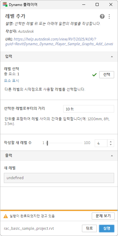

문제 뷰어에 액세스하려면
Dynamo 플레이어 그래프가 실행되는데 하나 이상의 문제가 있는 경우 응용프로그램 하단 근처에서 문제 뷰어를 열 수 있는 옵션이 표시됩니다.
Dynamo 플레이어의 맨 아래에 있는 문제 뷰어 액세스 이미지

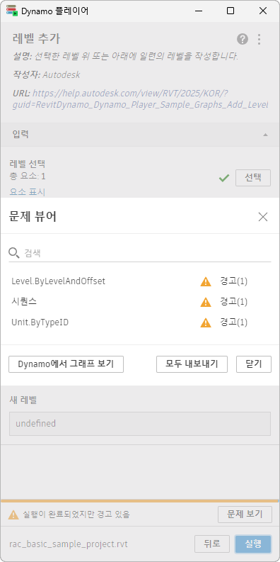

문제 뷰어 사용
문제 뷰어에는 Dynamo의 그래프에 영향을 미치는 모든 오류 또는 경고의 리스트가 표시됩니다. 각 문제에 대해 자세히 알아보려면 리스트에서 해당 제목을 클릭하면 문제에 대한 자세한 정보가 나타납니다.
문제 리스트가 길고 특정 문제를 찾고 있는 경우 검색 기능을 사용하여 쉽게 찾을 수 있습니다. 검색 기능을 사용하면 확장된 오류 또는 경고 텍스트가 아닌 문제 제목만 표시됩니다.
이미지 문제 뷰어 대화상자
