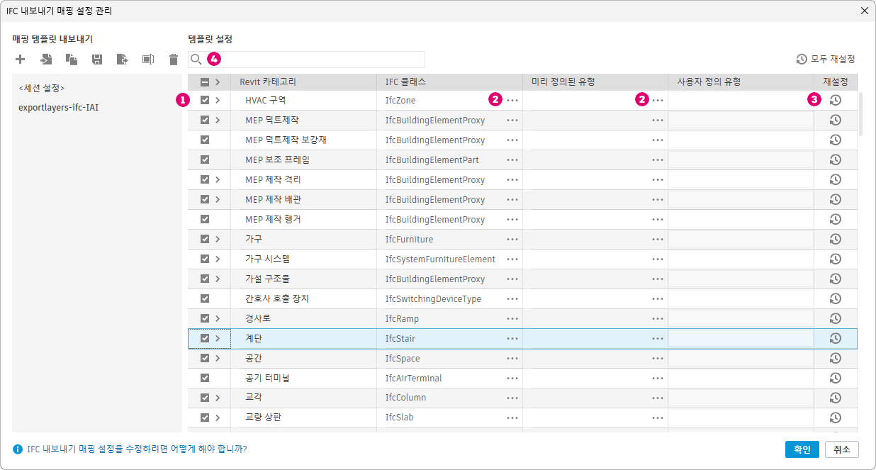

IFC 파일을 내보낼 때 각 Revit 카테고리에 매핑된 IFC 클래스 및 미리 정의된 유형을 변경합니다.
- IFC로 내보낼 때 카테고리를 포함하려면 선택합니다. 내보내기에서 제외하려면 선택을 해제합니다. 화살표 컨트롤을 사용하여 하위 카테고리의 뷰를 확장하거나 축소할 수 있습니다. 열 상단이 있는 컨트롤로 모든 카테고리 선택 항목을 선택하거나 지울 수 있습니다.
- 대화상자 시작 관리자를 사용하여 IFC 도면요소 선택 대화상자를 엽니다. 카테고리를 내보낼 때 사용할 IFC 클래스 및 미리 정의된 유형을 선택합니다. 사용자 정의 유형 열을 활성화하려면 미리 정의된 유형을 USERDEFINED로 설정합니다.
- 재설정 컨트롤을 사용하여 IFC 클래스 및 미리 정의된 유형을 기본값으로 재설정합니다. 열 맨 위에 있는 컨트롤을 사용하면 모든 값을 기본값으로 재설정할 수 있습니다.
- 검색 막대를 사용하여 카테고리 리스트를 필터링합니다.
