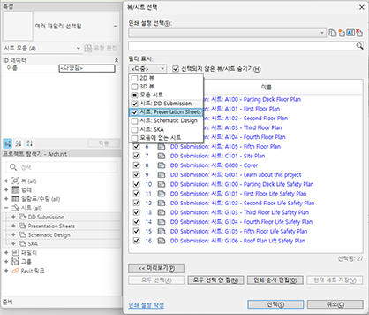

시트 모음을 사용하면 모델의 모든 시트를 뷰, 일람표 및 필터와 같이 Revit 전체에서 참조할 수 있는 유연한 그룹으로 지정할 수 있습니다.

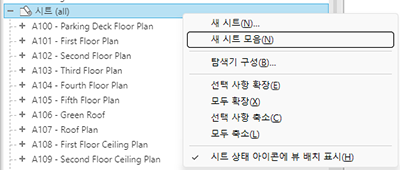

시트 모음을 작성하려면 프로젝트 탐색기
시트에서 새 시트 모음을 클릭합니다.
모든 시트에는 모델의 모든 모음을 나열하는 시트 모음 매개변수가 포함되어 있습니다.

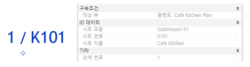

각 시트는 한 위치에만 존재할 수 있으며, 해당 위치는 특정 시트 모음 내부이거나 모델일 수 있습니다.
동일한 시트 번호 값은 모델에서 직접 모든 시트에 대해 한 번 사용할 수 있고 시트 모음당 모든 시트에 한 번 사용할 수 있습니다. 예를 들어, G001은 모델에서 한 번, 모음 제출 1에서 한 번, 모음 제출 2에서 한 번 사용할 수 있습니다.
