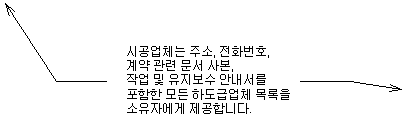

    • 줄 바꿈하는 문자의 경우. 클릭하고 끌어 입력란을 만듭니다. 문자 상자는 문자 참고의 폭을 지정하여 문자가 참고의 경계에 도달하면 줄을 바꿉니다. 이 방법은 수동 줄 바꿈으로 정리해야 하는 긴 문장의 경우 권장됩니다.
    • 줄 바꿈하지 않는 문자의 경우. 한 번 클릭하여 참고를 배치합니다. Revit LT에서 입력할 문자 상자를 삽입합니다.
    • 하나의 세그먼트 또는 곡선 지시선이 있는 문자 참고의 경우. 한 번 클릭하여 지시선 끝을 배치하고 지시선을 그린 다음 커서를 클릭(줄 바꿈하지 않는 문자의 경우)하거나 끕니다(줄 바꿈하는 문자의 경우).
    • 두 개의 세그먼트 지시선이 있는 문자 참고의 경우. 한 번 클릭하여 지시선 끝을 배치하고 지시선 엘보를 배치할 위치를 클릭한 다음 커서를 클릭(줄 바꿈하지 않는 문자의 경우)하거나 끌어(줄 바꿈하는 문자의 경우) 지시선을 완료합니다.
