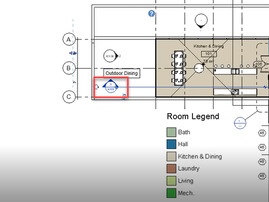

예를 들어, 이 평면도에서 단면 태그의 뷰 축척은 1:100으로 설정되어 있으며, 다음보다 낮은 축척에서 숨기기 매개변수는 1:100으로 설정되어 있습니다. 이미지에서 볼 수 있는 바와 같이 강조 표시된 단면 태그가 표시됩니다.

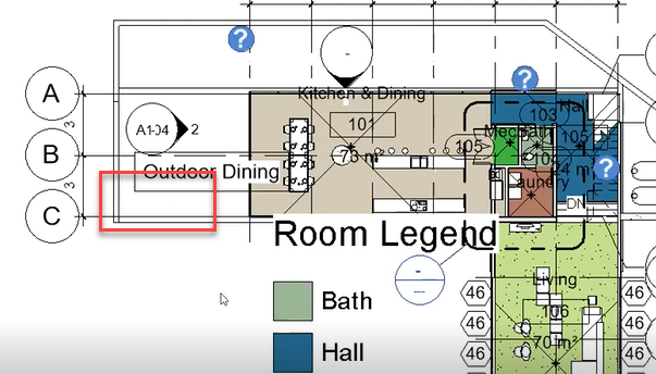

아래 이미지에서 단면 태그의 뷰 축척은 1:200으로 설정되어 있으며, "다음보다 낮은 축척에서 숨기기" 변수는 여전히 1:100으로 설정되어 있습니다. 단면 태그의 뷰 축척이 다음보다 낮은 축척에서 숨기기 매개변수에 따라 설정된 임계값보다 크기 때문에 단면 태그는 더 이상 표시되지 않습니다.
