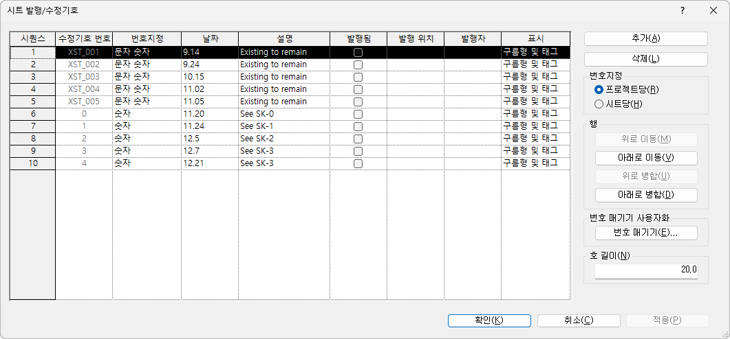

시트 발행/수정기호 대화상자를 사용하여 각 수정기호에 사용할 번호지정 스키마를 지정합니다. 기본적으로 하나의 숫자 및 하나의 영숫자 순서를 사용할 수 있습니다. 원하는 경우 번호 매기기 사용자화에서 번호 매기기 버튼을 클릭하여 사용자 순서를 작성할 수 있습니다. 사용자 순서는 숫자 또는 영숫자 유형을 기반으로 합니다. 숫자 순서에 대해 최소 자릿수와 시작 번호를 지정하거나, 영숫자를 선택하여 사용자 순서에 사용할 문자, 숫자 또는 기타 문자를 선택하십시오. 숫자 또는 영숫자 순서를 사용하면 각 값과 함께 표시할 접두어 또는 접미어를 지정할 수 있습니다.
하나의 번호지정 스키마(예: 숫자)를 사용하여 프로젝트를 시작할 수 있습니다. 나중에 프로젝트에서 다른 번호지정 스키마를 사용하여 프로젝트의 다른 단계를 나타낼 수 있습니다. 시트 발행/수정기호 대화상자에 나열된 시퀀스 번호는 개별 번호지정 스키마에 상관없이 모든 수정기호에 대해 전반적인 프로젝트 기반 시퀀스를 유지합니다.
번호지정이 프로젝트별로 설정되어 있는 경우 수정기호 번호 열은 시퀀스, 번호지정 스키마 및 번호지정 옵션을 기반으로 생성된 실제 수정기호 번호를 표시합니다. 번호지정이 시트별로 설정되어 있는 경우 수정기호 번호 열은 해당 사항이 없으므로 표시되지 않습니다.
