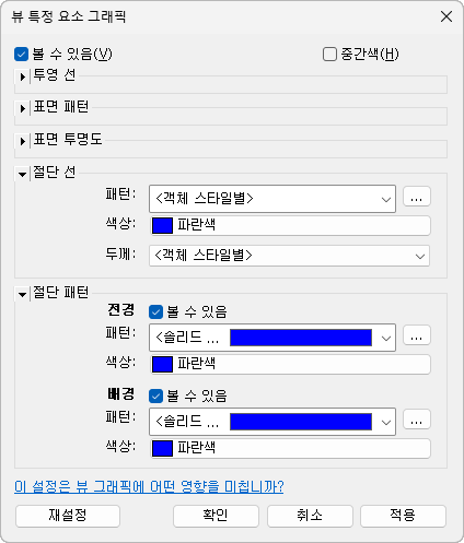

뷰에서 그래픽 재지정
요소별
중간색
그래픽 화면표시 옵션 - 실루엣 모서리
뷰에서 그래픽 재지정
요소별

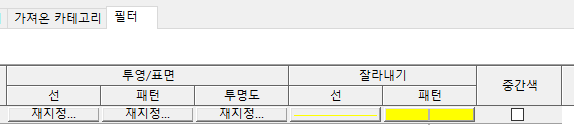

뷰 필터

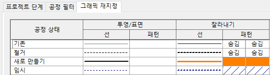

공정 그래픽 재지정
가시성/그래픽 재지정
호스트 레이어 재지정
절단 선 스타일
가시성/그래픽 재지정
투영/절단 선
