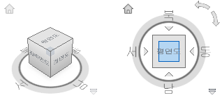

ViewCube를 사용하여 3D 뷰를 탐색합니다. 이 탐색 도구는 현재 모델 방향에 대한 시각적 피드백을 제공하며 모델 관측점을 조정할 수 있도록 해줍니다.
ViewCube는 클릭하고 끌어서 모델의 표준 뷰와 등각투영 뷰 간에 전환할 수 있는 인터페이스입니다. ViewCube를 사용하면 뷰가 변경될 때 모델의 현재 관측점을 보고 이해할 수 있습니다.
ViewCube를 표시하는 경우 도면 영역의 코너에서 모델 위에 비활성(투명) 상태로 표시됩니다. ViewCube 위에 커서를 놓으면 ViewCube가 활성(불투명) 상태가 됩니다.
ViewCube를 끌거나 클릭하고, 사용 가능한 사전 설정 뷰 중 하나로 전환하거나, 현재 뷰를 회전하거나, 모델의 홈 뷰로 변경할 수 있습니다.
불투명도, 크기, 위치, 기본 방향 및 나침반 표시를 포함하여 ViewCube 모양을 제어할 수 있습니다.
나침반은 ViewCube 아래에 표시되어 모델에 대해 정의된 북쪽 방향을 나타냅니다. 나침반의 빨간색 방향 문자를 클릭하여 모델을 회전하거나, 빨간색 방향 문자 또는 나침반 고리를 클릭하고 끌어서 모델을 상호작용 방식으로 피벗 점 주위로 회전할 수 있습니다.
