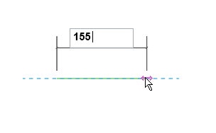

스케치할 때 스케치 선을 시작한 후 숫자를 입력하여 스케치 선 값을 명시적으로 입력할 수 있습니다.
일반적으로 임시 치수는 선 길이, 현재 길이(3점 호의 두 번째 점을 그리는 경우), 반지름 길이(호, 원 또는 다각형을 그리는 경우)와 같은 선형 치수를 지정합니다. 선형 치수가 없으면 해당하는 경우 각도 치수를 입력할 수 있습니다. 스플라인이나 직사각형과 같은 일부 요소에는 임시 치수를 사용할 수 없습니다.
임시 치수를 사용하여 선 길이 지정
스케치 선은 지정된 길이로 그려집니다.
