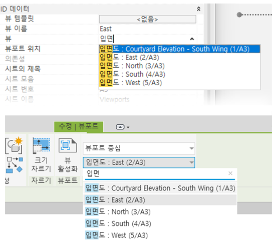

현재 뷰를 뷰 리스트에 있는 호환되는 뷰로 직접 교환할 수 있습니다.
현재 뷰를 호환되는 뷰로 교환하려면 다음 단계를 따르십시오.
또는
뷰 특성 팔레트 -> ID 데이터 -> 뷰의 드롭다운 리스트에서 뷰를 선택합니다.
팁: 리스트를 검색하고 필터링할 수도 있습니다.
뷰가 이미 다른 시트에 배치되어 있는 경우 먼저 해당 시트에서 뷰를 제거한 다음 현재 시트의 뷰로 교환하라는 메시지가 Revit에 표시됩니다. 항상 뷰를 제거하고 바꿀 수 있도록 선택할 수 있습니다.
주:
뷰를 교환할 때 뷰포트에 뷰 제목이 포함된 경우 제목 위치 유지를 선택하여 크기와 위치를 유지하도록 선택할 수 있습니다. 이 확인란을 선택하지 않은 상태로 두면 제목 크기와 위치가 새 뷰와 일치하도록 업데이트됩니다.
