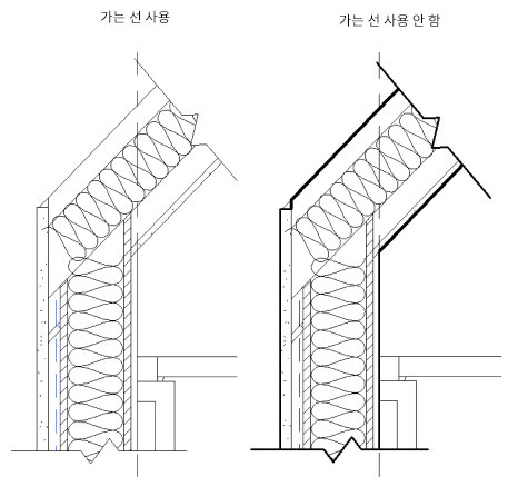

가는 선 도구를 사용하여 프로젝트 뷰에서 선 두께를 활성화하거나 비활성화할 수 있습니다.
가는 선 활성화에 액세스하려면 신속 접근 도구막대에서
(가는 선) 아이콘을 클릭합니다. 해당 버튼을 다시 클릭하여 가는 선을 비활성화할 수 있습니다.
가는 선 도구를 활성화하면 선을 확대하는 정도에 관계없이 선이 얇게 유지됩니다. 그러면 선이 가까이 있을 때보다 선명하고 세부적으로 표시되어 더 쉽게 선택할 수 있습니다. 프로젝트에서 가는 선이 선에 미치는 영향을 확인하려면 아래 예를 참고하십시오.
