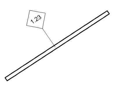

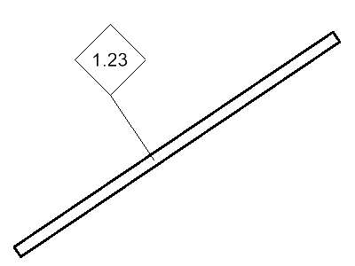

패밀리 매개변수 구성요소와 함께 회전을 사용하면 태그의 방향을 제어할 수 있습니다. 매개변수를 사용하도록 설정하여 태그가 지정된 구성요소를 회전할 때 태그를 회전할 수 있습니다.
구성요소와 함께 회전 매개변수를 사용하여 태그가 지정된 요소가 회전할 때 회전할 태그를 설정하거나 뷰에서 읽을 수 있는 상태로 유지할 수 있습니다. 패밀리 편집기에서 이 매개변수를 사용하거나 사용하지 않도록 설정합니다. 매개변수에 액세스하려면 작성 탭(또는 수정 탭)

구성요소와 함께 회전이 사용됩니다. |
구성요소와 함께 회전이 사용되지 않습니다. |
