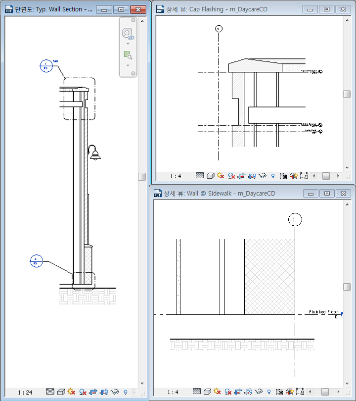

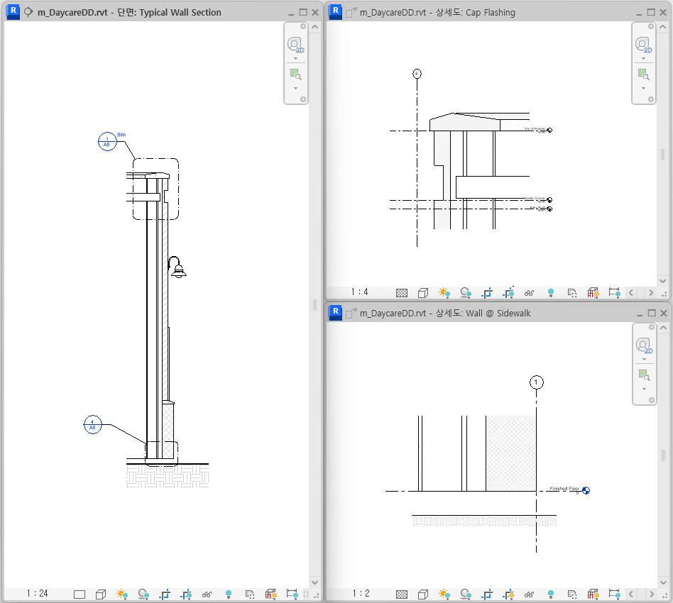

모델의 지정된 부분을 확대한 뷰를 참고하십시오.
평면 뷰, 단면 뷰, 상세 뷰 또는 입면 뷰에 콜아웃을 추가할 수 있습니다. 이러한 뷰에서 콜아웃 태그는 콜아웃 뷰에 링크됩니다. 콜아웃 뷰에서는 상위 뷰의 일부에 대한 확대 버전을 보여주며 건물 모델의 일부에 대한 자세한 정보 또는 상세정보를 제공합니다.
평면 뷰, 단면 뷰, 상세 뷰 또는 입면 뷰에 상세 콜아웃 또는 뷰 콜아웃을 추가할 수 있습니다. 뷰에서 콜아웃 버블을 그리면 Revit에서 콜아웃 뷰를 작성합니다. 그런 다음 콜아웃 뷰에 상세정보를 추가하여 건물 모델의 일부에 대한 추가 정보를 제공할 수 있습니다.
뷰에 콜아웃을 추가하려면 콜아웃 헤드를 프로젝트에 로드해야 합니다. 콜아웃 헤드는 콜아웃 태그의 일부입니다. 콜아웃 태그 정보를 참고하십시오.
콜아웃이 그려지는 뷰는 콜아웃 뷰의 상위 뷰입니다. 상위 뷰를 삭제하는 경우 콜아웃도 삭제됩니다.
